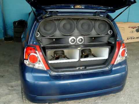

saben cual es la caja turbo o folded horn ?

buscando por el foro y ya que no encontre nada acerca de esta maravillosa y rendidora caja ( para aquellos que les gusta hacer bulla o ruido a grandes escalas ) quiero saber para ver si por aca en la comunidad hay compañeros que sepan algo acerca de esta caja si no se les puede ayudar con lo poco que se sabe

Buenas compañero bueno aca en sudamerica en especial ( colombia y venezuela) se hizo el experimento a base de las cajas turbosound y por eso del nombre, se hizo para saber mas o menos como seria el resultado si se usara subwoofer de car audio
( y creeme para aquellos que les gusta hacer bulla esa caja rindeeeee y suena duuro)
pero no creean que es la misma caja como las profesionales no !!!
por medio de experiencias y mejorandola cambio su aspecto solo para car audio para que los subwoofer de car audio valga la redundancia rindan mejor ( ya que soy nuevo no puedo montar fotos pero se las quedo debiendo)
y por area de cono aca casi nada es imposible en estas cajas tambien rinde subwoofer de 12 pulgadas pero obvio lo mas usado es de 15 y raros casos de 18 ya que la caja tendria que ser grande
esta caja conrespecto ala caja vented o ventilada suena tres veces mas
y conrespecto a los bajos no es necesario ya te puedes imaginar que el bajo mas rendidor en estas cajas es el kicker cvr
solamente es formar una iniciativa en el open show para que conozcan como son los sistemas aca en colombia y venezuela
si tienen mas preguntas bienvenidas estamos para aprender no ? bueno si quieren saber mas de la cultura de por aca

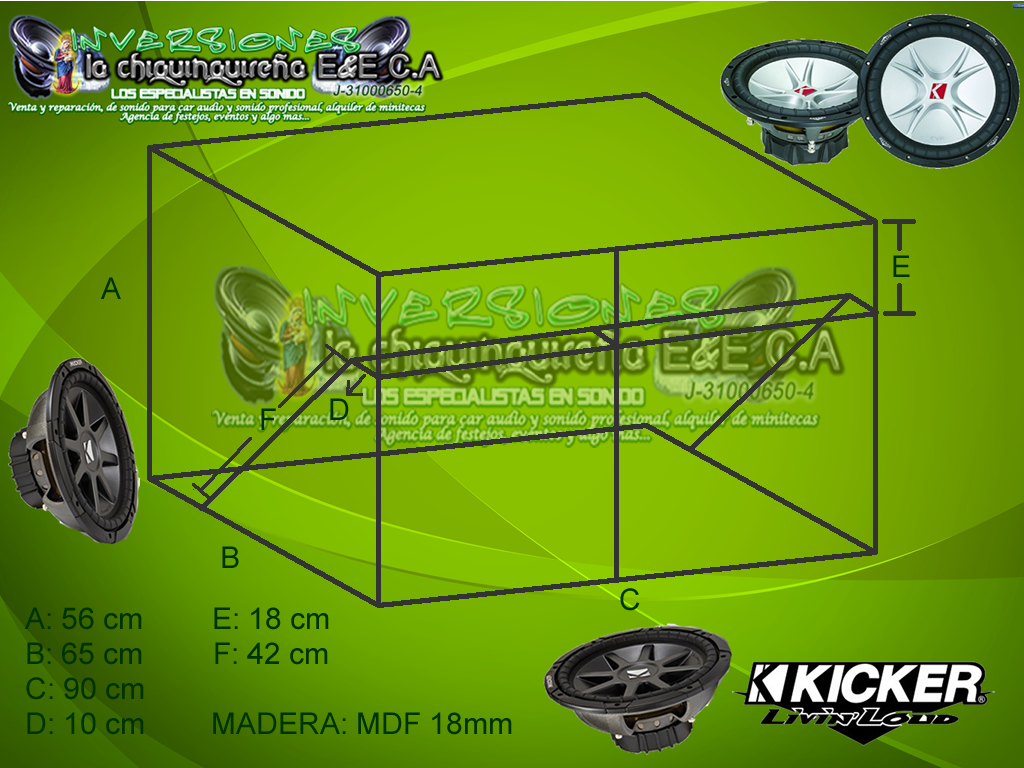

Esa famosa caja, como se calcula, hace momento lei que solo se contruye y ya, sin calculos?
Alejate del lugar donde leiste eso...
No se si exista algo que se construya o fabrique sin el mas minimo calculo... Suspect
Desde luego que se necesitan calculos y bastantes, es mucho mas compleja
que una caja sellada o ventilada...
Aqui te dejo un plano para que te des una idea...
Como podras darte cuenta es mas compleja, aun que dudo mucho que
todos se tomen el tiempo la paciencia y sobre todo la teoria para construir
una caja asi bien hecha, eh visto competencias en cajas ventiladas al ahi se va...
Y como podras ver ahi te marca la entonacion de la caja y esta arriba de los
50hz como lo habia dicho antes son cajas arriba de 40 o 45hz para que
tengan mucho mas presencia al aire libre...
Aun que en el audio profesional ya solo se usan para rangos de pequeña o mediana
escala, practicamente poco a poco iran quedando en el olvido... ahora ya son los
sistemas lineales, los bajos van en cajas frontales que tienen mucho mas tirada que
los folded horn y mucho mas acustica y desarrollo de frecuencias bajas hablando de 35
a 45hz

como te decia y te dice niloc toda caja para car audio necesita medidas asi sea la caja mas rara del mndo pero necesita
niloc el se refiere no a la caja folded horn professional si no a la caja en si turbo
y como es mas o menos su construcción es una caja pasabanda de 4to orden por decirlo mas cientifico jajaja es decir tiene un recinto cerrado y uno abierto y como te decia antes cada bajo por decirlo asi tiene unas medidas diferentes
por ej:
